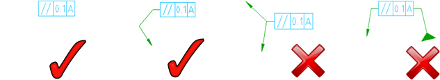

- Superfície
- Adiciona uma chamada de detalhe indicativa de superfície (uma ponta de seta, uma chamada de detalhe e uma linha de referência adicionais) ao símbolo, para permitir que você aponte para uma superfície em vez de para uma aresta. Essa opção não será exibida se: - O símbolo selecionado não é um símbolo de tolerância geométrica, símbolo de identificação de referência ou um símbolo de acabamento superficial.
- A revisão da standard que controla o símbolo selecionado não permitir a linhas de chamada de indicação de superfícies.
- A norma não permitir chamadas de detalhe indicativas de superfície, por causa da configuração do símbolo. Por exemplo: - Símbolos de acabamento superficial com uma chamada de detalhe primária.
- Os símbolos de identificação de referência e tolerância geométrica que já estão anexados a um objeto.
- Símbolos de tolerância geométrica com múltiplas linhas de chamada.
- Símbolos de tolerância geométrica com uma linha de chamada primária e uma linha de chamada secundária.
 Nota:  Para normas que aceitam chamadas de detalhe ortogonais, esse comando força o primeiro segmento da chamada de detalhe a ser perpendicular ao objeto anexado. Também força os segmentos da chamada de detalhe seguintes a serem horizontais ou verticais. Para substituir essa restrição, clique na tecla Alternar modo ortogonal da chamada de detalhe do símbolo (SHIFT + F, por padrão) à medida que você mover o cursor.
