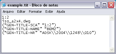

Um arquivo de importação padrão (*.tit) é um arquivo de texto que contém informações de borda de desenho e bloco de legenda, que podem ser importadas com o comando AMTITLE.
Em lugar de selecionar manualmente os atributos de borda do desenho, escala e bloco de legenda durante o uso do comando AMTITLE, os arquivos .tit permitem predefinir estas configurações e obtê-las automaticamente.
O seguinte exemplo exibe a estrutura do arquivo.
As duas primeiras linhas do arquivo devem ser:
As seguintes linhas são opcionais e é possível utilizá-las para direcionar atributos do bloco de legenda do desenho ao correspondente arquivo de texto associado, por exemplo:
Um destes arquivos de texto teria a seguinte aparência:
