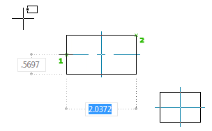

Pode ser selecionado um ponto inicial adequado (um canto, o ponto médio da base, o ponto médio da altura ou o centro do retângulo) e especificada a altura e a base usando a indicação de valores de distância na dica de ferramentas que exibe as cotas do retângulo. Também pode ser alterada a forma dos cantos e controlado se são desenhadas linhas de centro com o retângulo.

Linha de centro
Cria um retângulo com linhas de centro.
Base
Desenha uma linha de centro paralela à base.
Altura
Desenha uma linha de centro paralela à altura.
Ambos
Desenha linhas de centro paralelas à base e à altura.
