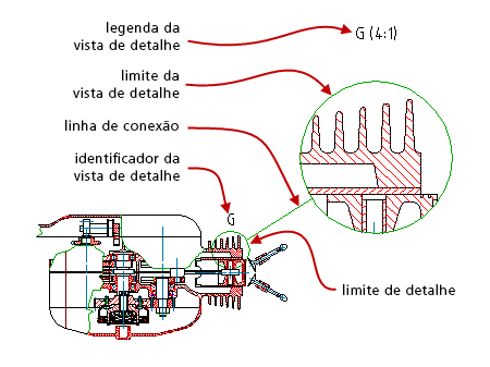

Vistas de detalhe permitem selecionar qualquer parte de um desenho, aumentar a escala especificada e colocá-lo em qualquer lugar na área do desenho. Eles oferecem a flexibilidade para anotar as áreas que não pode ser exibida ou dimensionada claramente.
Uma vista de detalhe é uma forma conveniente para ampliar e anotar as áreas que não pode ser exibida ou dimensionada claramente no desenho. O cotas inteligentes avançado reconhece automaticamente o fator de escala para a vista de detalhe e exibe os valores de cota. Vistas de detalhe ignora os objetos que não sejam adequados, mesmo se a área selecionada para o detalhamento contém. Por exemplo, se a área selecionada para aumento contém as anotações, vistas de detalhe ignorar.

É possível criar uma vista de detalhe de uma área especificada em um espaço de modelo em um layout ou em ambos. No layout, o detalhe pode ser representado como uma viewport ampliada com uma escala predefinida. A vantagem é que a representação do detalhe e o desenho da montagem têm os mesmos elementos. Portanto, as alterações feitas no modelo aparece no detalhe automaticamente, independentemente se a estrutura mechanical está ativada ou desativada.
É possível editar com alças a borda que encerra a área selecionada para o detalhamento para redefinir a área de detalhe. No entanto, esta ação faz com que a vista de detalhe para ser inválido. Em tal caso, clique duas vezes na borda que encerra a área selecionada para o detalhamento e inserir a nova vista de detalhe resultante na área de desenho. A vista de detalhe que existia antes da atualização é excluída e as anotações que contém (se houver) desassociada.
A aparência das vistas de detalhe é controlada pelos estilos de vista de detalhe.
