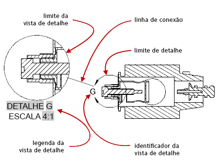

Um estilo de vista de detalhe é uma coleção nomeada de configurações que controlam a aparência dos limites de detalhes, identificadores e legendas das vistas de detalhe.

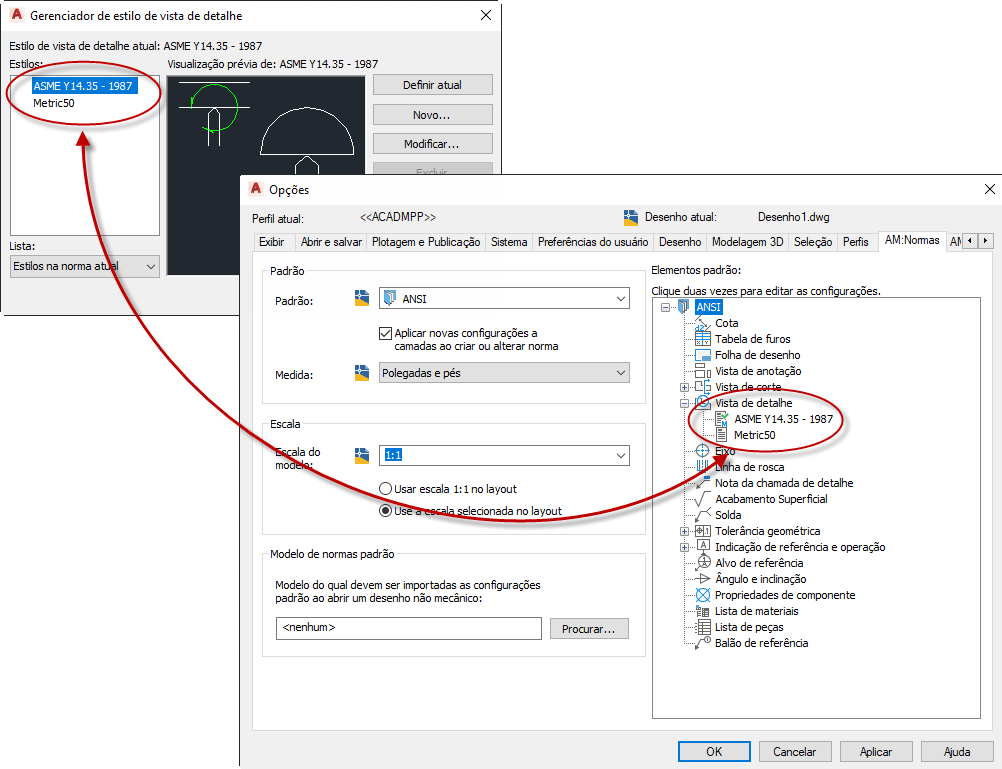

As configurações que controlam a aparência de objetos do conjunto de ferramentas do AutoCAD Mechanical são salvas em um grupo de configurações de nome norma de desenho. Sendo assim, a forma na qual os estilos de vista de detalhe são aplicados aos objetos do AutoCAD (vistas de detalhe da documentação do modelo) é diferente da forma como são aplicados aos objetos do conjunto de ferramentas do AutoCAD Mechanical (vistas de detalhe criadas com o comando AMDETAIL). Consequentemente;
Cada estilo de vista de detalhe é considerado uma revisão da norma de desenho. Os estilos de vista de detalhe do conjunto de ferramentas do AutoCAD Mechanical são indicados pelo ícone  , enquanto que os estilos de vista de detalhe do AutoCAD são indicados pelo ícone
, enquanto que os estilos de vista de detalhe do AutoCAD são indicados pelo ícone  .
Somente os estilos de vista de detalhe do conjunto de ferramentas do AutoCAD Mechanical podem herdar as configurações de texto e de chamada de detalhe das configurações principais na norma de desenho.
Quando a altura do texto das legendas e dos identificadores da vista de detalhe for definida como “Por NomeDeNormaDeDesenhoAtual”, a altura adquire automaticamente uma altura do texto que é um tamanho maior que a configuração principal de altura base. Com isso, as legendas e os identificadores da vista de detalhe se tornam maiores do que cotas, notas e texto dos símbolos. Se você modificar as configurações principais, o tamanho do texto das legendas e dos identificadores da vista de detalhe serão atualizados automaticamente.
Os novos estilos de vista de detalhe que você criar no Gerenciador de estilos de vista de detalhe serão criados como estilos de vista de detalhe do AutoCAD. Nunca como estilos de vista de detalhe do conjunto de ferramentas do AutoCAD Mechanical. Os estilos de vista de detalhe do conjunto de ferramentas do AutoCAD Mechanical fazem parte da norma de desenho e são criados automaticamente.
As vistas de detalhes criadas com o comando AMDETAIL sempre seguem o estilo de vista de detalhe atual especificado como parte da norma de desenho. As vistas de detalhe da documentação do modelo usam o estilo de vista de detalhe atual para obter suas configurações padrão. Desde que você não substitua as configurações padrão, as vistas de detalhe da documentação do modelo também seguem as configurações da norma de desenho utilizadas pelas vistas de detalhe criadas com o comando AMDETAIL.
