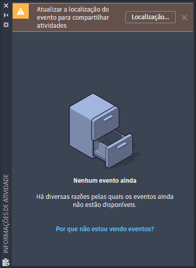

Configurar localização dos eventos
A primeira coisa que precisamos fazer é definir uma localização comum para os eventos de desenho. Isso deve estar em uma rede interna da empresa ou em uma localização de armazenamento na nuvem.
  1. Inicie o AutoCAD.
  2. Inicie um novo desenho.
  3. Se a paleta Informações de atividade não estiver aberta, clique na guia Vista > painel Histórico > Informações de atividade. Pesquisa

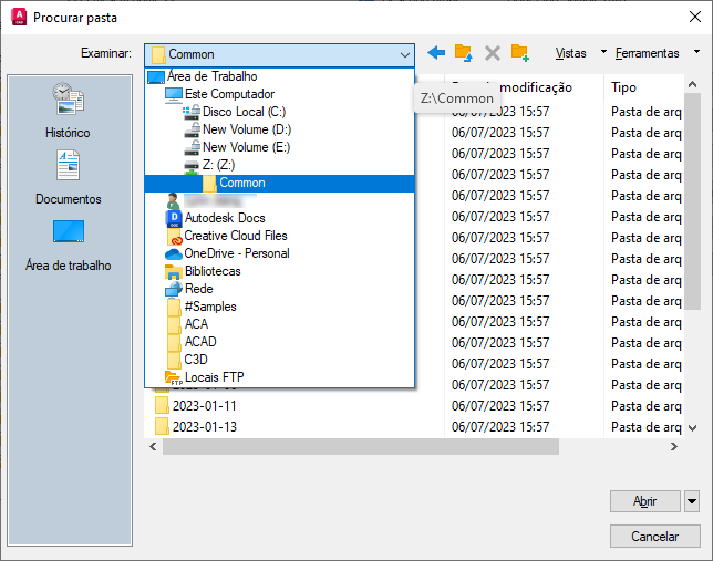

  4. Clique em Localização na paleta Informações de atividade.
  5. Navegue e selecione uma localização compartilhada com os colaboradores para acompanhar os eventos do desenho.
    Neste exemplo, tenho uma unidade de rede interna mapeada para Z: com uma pasta Common, que seleciono para minha localização compartilhada.
  6. Clique em Abrir.

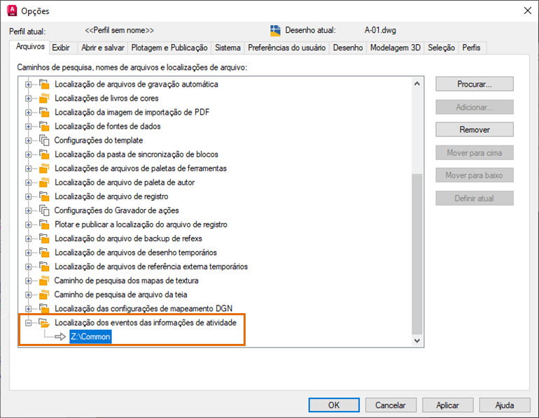

  7. Nota: Se a Localização não estiver disponível na paleta Informações de atividade, faça o seguinte:
    1. Clique no botão do Aplicativo > Opções.
    2. Na guia Arquivos, clique no sinal de adição (+) à esquerda de Localização dos eventos das Informações de atividade para expandir o nó.
    3. Selecione o caminho do arquivo atual, clique em Procurar e selecione a localização compartilhada.
    4. Clique em OK.

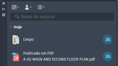

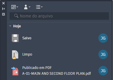

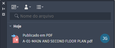

  2. Clique em Plotar, selecione uma plotadora ou um dispositivo de saída PDF e clique em OK. Pesquisa
    O evento publicado é exibido na paleta Informações de atividade.
    Nota: O evento publicado específico depende do dispositivo ou da saída selecionada.
  3. Clique em Limpar, selecione Todos os itens e clique em Limpar tudo. Pesquisa
    O evento limpo é exibido na paleta.
  4. Desenhe alguma geometria, por exemplo alguns círculos e linhas.
  5. Salve o desenho.
    O evento salvo é exibido na paleta.
    Nota: Alguns eventos não são exibidos na paleta até o desenho ser salvo.
    As Informações de atividade não indicam as alterações específicas, mas apenas que o desenho foi salvo. É possível usar Comparação do desenho e Histórico do desenho para ver as diferenças entre as versões do desenho.

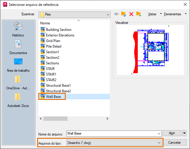

    Para o desenho de refex, usarei o Wall Base.dwg dos desenhos de amostra transferidos por download ou, em alternativa, será possível usar o seu próprio desenho.

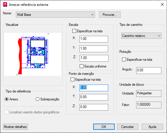

  3. Clique na guia Inserir > painel Referência > Anexar. Pesquisa
  4. Confirme se os Arquivos do tipo estão definidos como Desenho (*.dwg), procure e selecione Wall Base.dwg. Clique em Abrir.
  5. Use as configurações mostradas na imagem a seguir e clique em OK na caixa de diálogo Anexar referência externa.

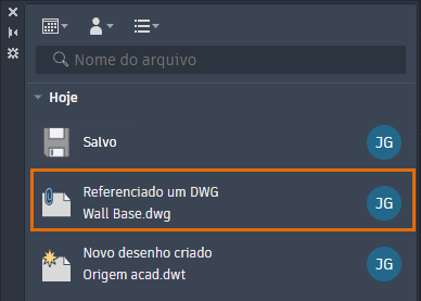

  6. Salve o desenho.

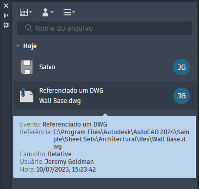

    O evento Referenciado um DWG é adicionado à paleta.
  7. Passe o mouse sobre o evento na paleta para ver seus detalhes.

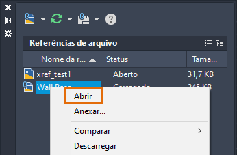

  8. Clique na guia Vista > painel Paletas > Referências externas. Pesquisa
  9. Na paleta Referências externas, selecione a referência Base da parede ou selecione o arquivo de desenho anexado.
  10. Clique com o botão direito do mouse e selecione Abrir.

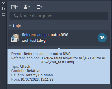

  11. Passe o cursor sobre o evento Referenciado por outro DWG para ver seus detalhes.

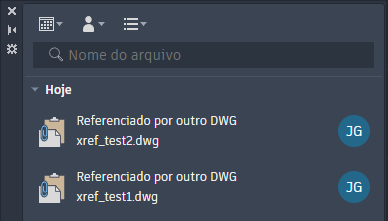

    Agora, vamos anexar o mesmo desenho em um segundo desenho para ver como isso se torna realmente útil.
  12. Inicie um novo desenho e salve-o como xref_test2.dwg.
  13. Anexe o mesmo desenho como uma refex como nas etapas anteriores.
  14. Alterne para o desenho referenciado, no meu caso Wall Base.dwg.
    Quando você abrir um desenho, será exibido um evento para cada desenho que faz referência ao desenho aberto.
Nota: Quando as Informações de atividade estiverem rastreando eventos para todos os colaboradores, você terá uma maneira fácil de ver quais desenhos fazem referência a um determinado desenho antes de fazer quaisquer alterações nele.

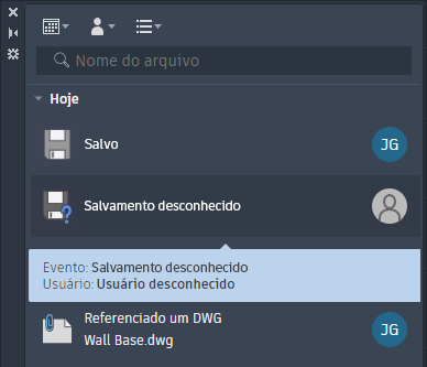

No momento, as Informações de atividade não são compatíveis com os aplicativos Web ou para dispositivos móveis do AutoCAD Web, o AutoCAD for Mac ou com versões anteriores do AutoCAD. Então, o que acontece se um colaborador alterar o desenho usando um aplicativo não compatível com as Informações de atividade? Vamos tentar usar uma versão anterior do AutoCAD.
Nota: Ignore esta seção se você não tiver acesso a uma versão anterior do AutoCAD.
  1. Feche xref_test2.dwg no AutoCAD 2024, se ele ainda estiver aberto.
  2. Abra uma versão anterior à 2024 do AutoCAD.
  3. Abra xref_test2.dwg.
  4. Clique na guia Início > painel Camadas > Propriedades da camada. Pesquisa
  5. Altere a visibilidade de qualquer camada e salve o desenho.
  6. Feche o desenho e volte ao AutoCAD 2024.
  7. Abra xref_test2.dwg.
    A paleta Informações de atividade exibe um evento de salvamento desconhecido.

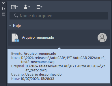

Eventos do Explorador de arquivos
Nesta seção, usaremos o Explorador de arquivos para renomear nosso arquivo xref_test2.dwg e ver que tipo de evento é exibido na paleta Informações de atividade.
  1. Abra o Explorador de arquivos.
  2. Navegue para onde você salvou o arquivo xref_test2.dwg.
  3. Selecione o arquivo, clique com o botão direito do mouse e selecione Renomear.
  4. Insira xref_test2-newname.dwg.
  5. Retorne ao AutoCAD e abra xref_test2-newname.dwg.
    As Informações de atividade exibem um novo evento, Arquivo renomeado.
  6. Passe o mouse sobre o evento para ver os detalhes que incluem o nome do arquivo original.

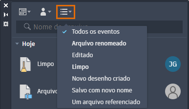

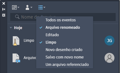

Por tipo de evento
  1. Clique no menu suspenso Filtro de eventos.
    O menu Filtro de eventos contém somente os eventos para o desenho atual.
  2. Selecione cada tipo de evento que você deseja visualizar.
    Cada vez que você clica em um tipo de evento, ele é ativado e desativado.
  3. Para ver todos os tipos de eventos, selecione Todos os eventos.

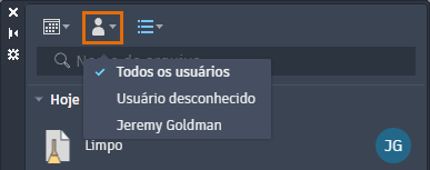

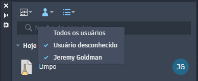

Por usuário
  1. Clique no menu suspenso Filtro de usuários.
    O menu Filtro de usuários contém somente os usuários que executaram eventos no desenho atual.
  2. Selecione o nome de cada usuário para visualizar seus eventos.
    Cada vez que você clica no nome de um usuário, seus eventos são ativados e desativados.
  3. Para ver os eventos de todos os usuários, selecione Todos os usuários.

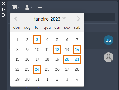

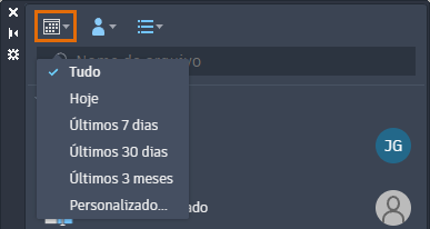

Por data
  1. Clique no menu suspenso Filtro de datas.

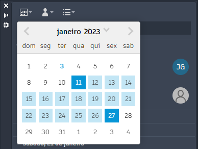

    É possível selecionar entre as opções disponíveis ou selecionar Personalizado para definir um intervalo de datas.
  2. Selecione Personalizado.
    As datas que contêm eventos são exibidas em azul.
  3. Para selecionar um intervalo de datas, primeiro selecione a data mais antiga e, em seguida, selecione a data mais recente. Clique fora do calendário para aplicar o intervalo de datas.
  4. Para exibir eventos independentemente da data, selecione Tudo no menu suspenso Filtro de datas.
