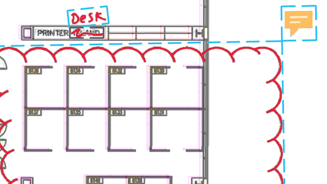

  • O desempenho do pan foi aprimorado para desenhos com imagens raster ou coberturas
  • O desempenho de exibição foi aprimorado para o plano de fundo de traço, a Importação de marca de revisão, o Assistente de marcas de revisão e o ViewCube
