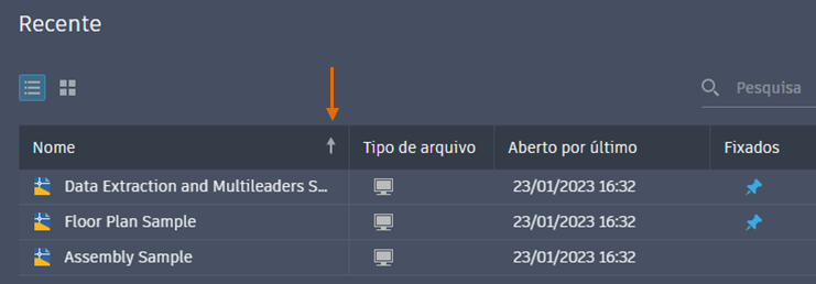

Atualizações de desenhos recentes

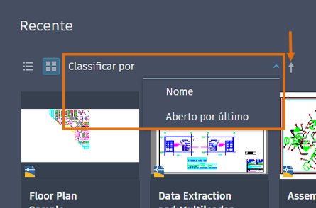

A lista de desenhos recentes usa miniaturas menores para permitir que mais desenhos sejam exibidos. Agora é possível classificar e pesquisar os desenhos recentes nas exibições em grade e lista.
Classificar e pesquisar

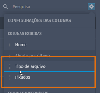

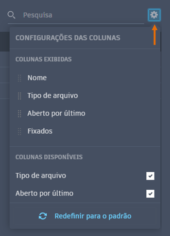

Personalização da vista em lista
- Na vista em lista, é possível personalizar os cabeçalhos de coluna clicando em configurações. Nome e Fixado são colunas persistentes.
- Arraste para alterar a ordem das colunas:

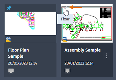

- O ícone de pino agora aparece no canto superior esquerdo quando você passa o cursor sobre a miniatura de um desenho.

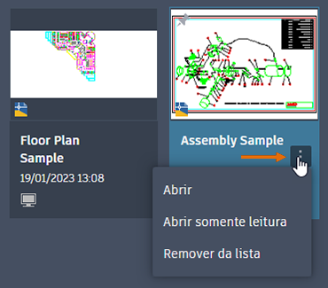

- O ícone do menu aberto é exibido quando você passa o cursor sobre uma miniatura do desenho. Clique para exibir as opções no menu.

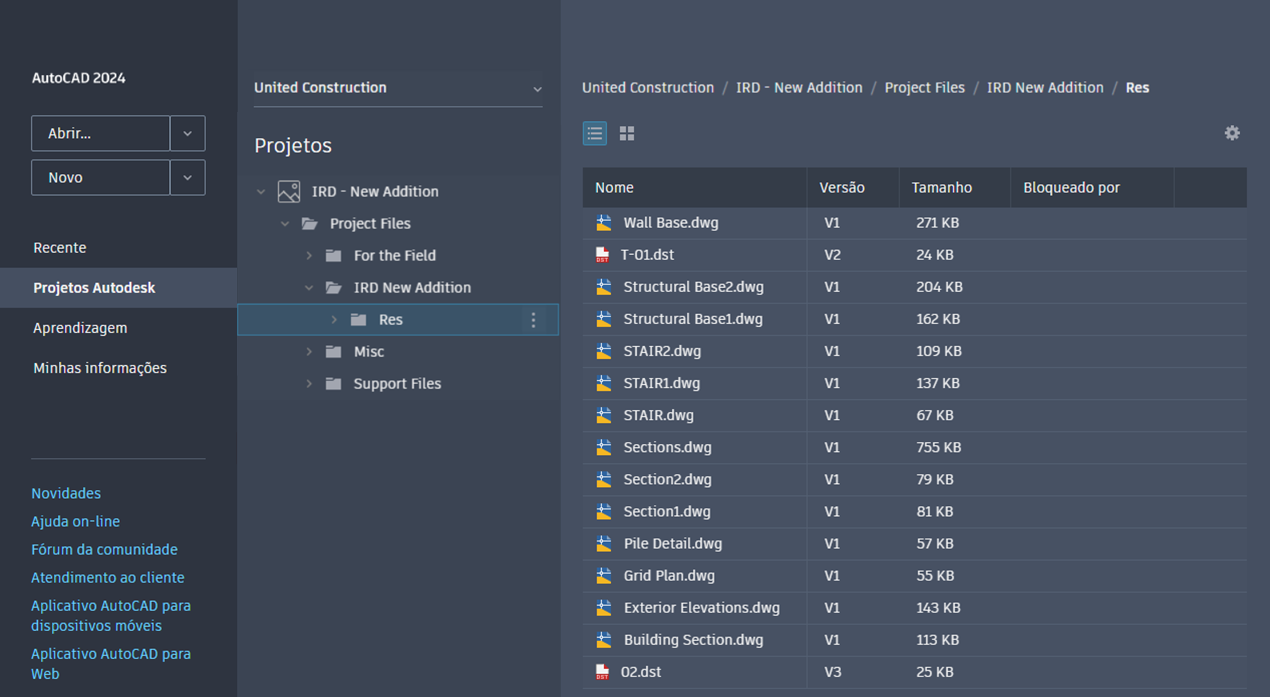

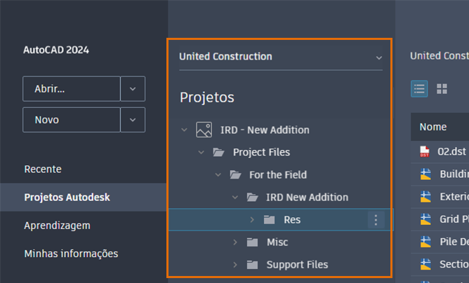

Atualizações de projetos da Autodesk
- A guia Autodesk Docs foi renomeada para Projetos da Autodesk.
- Após selecionar os projetos da Autodesk, um novo painel é exibido mostrando um seletor de hub e a árvore do caminho do projeto.

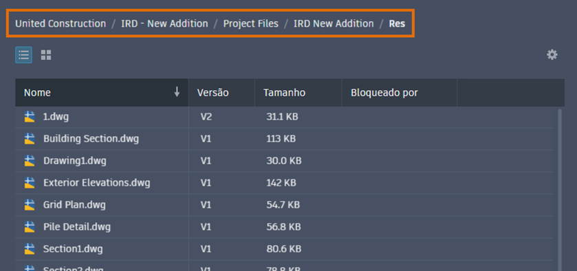

- Acima da lista de desenhos do projeto, as trilhas de navegação são mostradas para o caminho do projeto atual.
