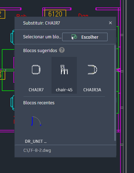

Blocos inteligentes: substituição
Substitua as referências de bloco especificadas selecionando em uma paleta de blocos similares sugeridos.
Quando são selecionadas referências de bloco para substituir, o produto sugere blocos similares para você selecionar.
Quando as referências de bloco são substituídas, a escala, a rotação e os valores de atributo são mantidos do bloco original.
