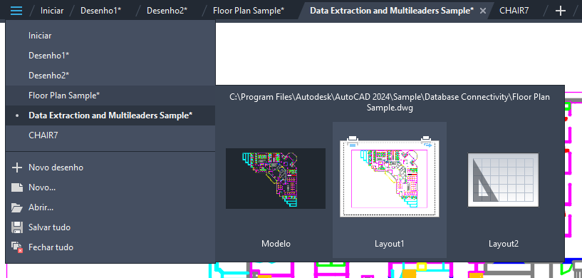

Menu da guia Arquivo
Use o menu da nova guia de arquivo para alternar entre desenhos, criar ou abrir um desenho, salvar todos os desenhos, fechar todos os desenhos etc.
Nota: O menu da guia Arquivo substitui o menu de contexto.
Passe o cursor sobre um nome de arquivo para ver miniaturas de seus layouts. Passe o cursor sobre um layout para exibir temporariamente esse layout e exibir ícones para plotagem e publicação.
