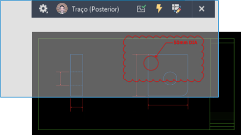

O novo comando COPIARDOTRAÇO permite copiar objetos de um traço para o desenho. Para copiar objetos de um traço:
  1. Enquanto um traço estiver aberto, com TRAÇOATRAS ativado, inicie o comando COPIARDOTRAÇO.
  2. Selecione objetos no traço e pressione Enter.
    Os objetos permanecem no traço e são copiados para o desenho na mesma localização.

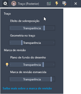

Há novas configurações disponíveis no menu suspenso Configurações na barra de ferramentas Traço.
Efeito de sobreposição. Controla a opacidade da sobreposição do papel de traçado. Quanto menor o número, mais transparente será o papel de traçado. O controle deslizante de Efeito de sobreposição modifica a variável de sistema TRACEPAPERCTL.
Geometria no traço. Controla o nível de esmaecimento da geometria de traço no plano de fundo. Quando TRAÇOFRENTE está ativado, a geometria no desenho é afetada. Quando TRAÇOATRAS está ativado, a geometria no traço é afetada. O controle deslizante Geometria no traço modifica a variável de sistema TRACEFADECTL.
Plano de fundo do desenho. Quando uma marca de revisão digital está ativa, controla a transparência da marca revisão importada que é colocada sobre o desenho. Quanto maior o número, mais transparente a sobreposição. O controle deslizante de Plano de fundo do desenho modifica a variável de sistema MARKUPPAPERTRANSPARENCY.
Marca de revisão esmaecida. Quando uma marca de revisão digital está ativa, controla a transparência das marcas de revisão esmaecidas. Quanto menor for o número, mais visível será a marca de revisão. O controle deslizante de Marca de revisão esmaecida modifica a variável de sistema TRACEMARKUPFADECTL.
Nota: As configurações Plano de fundo do desenho e Marca de revisão esmaecida estão disponíveis nos traços que usaram Importar marca de revisão para sobrepor um arquivo de marca de revisão no desenho.
