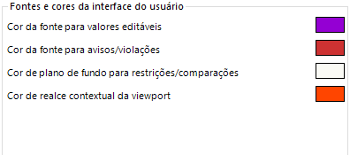

Determina a cor do texto para colunas de dados que contêm valores que podem ser clicados duas vezes para editar diretamente o valor correspondente no Civil 3D.
Determina a cor do texto de qualquer valor que esteja realçado na janela Project Explorer como violações.
Determina a cor do plano de fundo para colunas de dados que exibem valores de objetos comparados ou de destino. Os objetos comparados incluem superfícies de comparação dos trechos de tubulação e alinhamentos comparados.
Determina a cor da linha para pontos, triângulos ou células temporariamente realçados na viewport do AutoCAD quando o botão CTRL é clicado no Project Explorer.

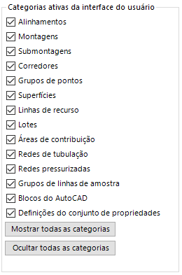

Ao realizar determinadas tarefas no Project Explorer, às vezes é preferível desativar ou ocultar as Categorias de objeto do Civil 3D que não estejam em uso na janela Project Explorer.
Esses controles permitem que a visibilidade de cada guia principal de Categoria de objeto na janela Project Explorer seja definida.
Determina se os blocos sem referência devem ser incluídos ou excluídos da lista Blocos do AutoCAD na janela Project Explorer.
