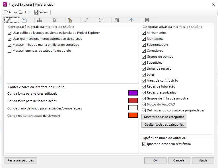

A janela Preferências é acessada no botão Preferências no canto inferior esquerdo da janela principal do Project Explorer.
As preferências determinam qualquer aspecto da interface do usuário do Project Explorer que não seja relevante para a geração de relatórios. Por exemplo, esquemas de cores e configurações de escala padrão para gráficos do perfil longitudinal e gráficos de seção, configurações de fonte para a interface do usuário, e a visibilidade e o layout do painel de cada guia Categoria de objeto individual na janela Project Explorer.
Arquivos de preferências salvos
As preferências da interface do usuário podem ser salvas em arquivos de Preferências salvas (.xmpp), permitindo que as configurações de janela preferidas sejam restauradas a qualquer momento ou compartilhadas com colegas.
Restaurar padrões
As preferências atualmente atribuídas à janela principal doProject Explorer podem ser redefinidas com as configurações padrão a qualquer momento clicando no botão Restaurar padrões no canto inferior esquerdo da janela Preferências.
