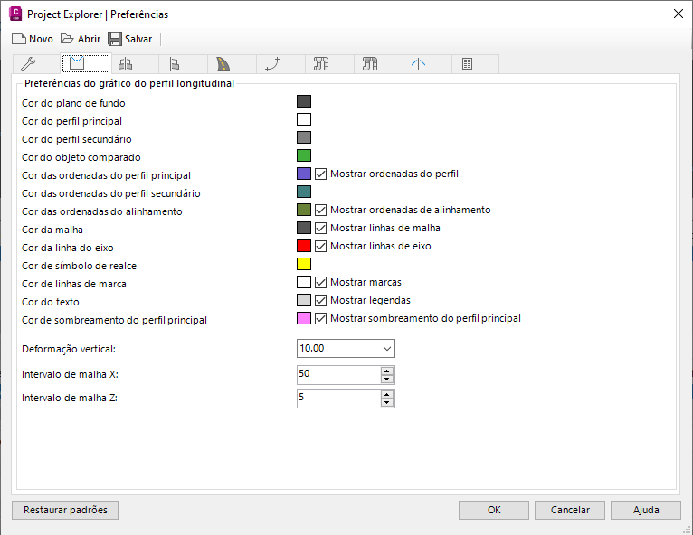

As cinco guias restantes na janela Preferências do Project Explorer controlam as configurações de cor, estilo, malha e escala dos diversos gráficos do perfil longitudinal e de seção na janela principal do Project Explorer.

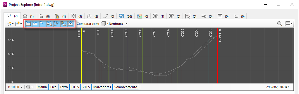

O valor de exagero vertical e as configurações de exibição/ocultação para cada componente visual de um determinado gráfico do perfil longitudinal ou gráfico de seção também podem ser controlados nos controles de vista associados na janela principal do Project Explorer, conforme indicado abaixo.
