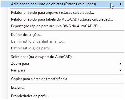

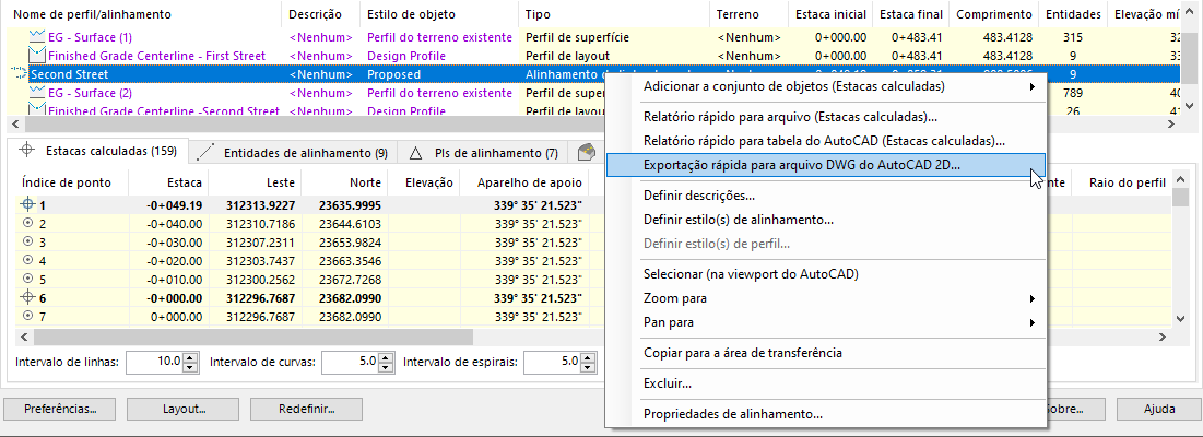

Para usar a opção Exportação rápida para DWG do AutoCAD 2D, selecione um ou mais objetos em qualquer painel da lista de objetos na janela Project Explorer e selecione a opção "Exportação rápida para DWG do AutoCAD 2D" no menu de contexto.

Para criar um novo conjunto de objetos que gera um arquivo DWG 2D, selecione um ou mais objetos em qualquer painel de lista de objetos na janela Project Explorer e selecione Adicionar ao conjunto de objetos
Novo conjunto de objetos no menu de contexto.
