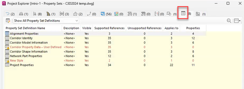

Na guia de subobjetos Conjuntos de propriedades, é possível atribuir e gerenciar definições de conjuntos de propriedades e suas referências, exportar relatórios e revisar dados de conjuntos de propriedades.
A guia de subobjetos Conjuntos de propriedades é encontrada em qualquer guia de objeto compatível com o Navegador de projeto e pode ser exibida ou oculta ao clicar no botão Mostrar/ocultar conjuntos de propriedades de subobjetos na guia Grupos de pontos, na guia Redes de tubulação e na guia Redes de pressão.
Pesquise e filtre conjuntos de propriedades usando critérios selecionados. Clique no menu suspenso Filtrar por para alternar os critérios de filtro. Utilize a função Localizar para procurar um determinado conjunto de propriedades. Insira "*" ou "?" para executar uma pesquisa.

Na guia Conjuntos de propriedades, é possível visualizar todas as definições do conjunto de propriedades atribuídas ao objeto selecionado.
