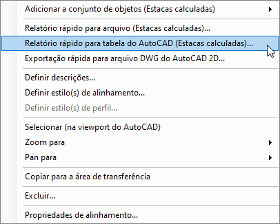

Para abrir a janela Criar tabela do AutoCAD, selecione um ou mais objetos em qualquer painel de lista de objetos na janela Project Explorer e selecione uma das opções de Relatório rápido para a tabela do AutoCAD no menu de contexto.
Para alguns tipos de objeto, é possível escolher qual tipo de subobjeto está incluído em uma tabela do AutoCAD. Por exemplo, para alinhamentos, é possível gerar uma tabela de subobjetos que inclua estacas calculadas, entidades de alinhamento, PIs do alinhamento ou estacas críticas de superelevação.
Quando a opção Relatório rápido para o arquivo é utilizada, o tipo de subobjeto que é enviado para a tabela do subobjeto é determinado pela guia do subobjeto que está selecionado atualmente na interface do usuário do Project Explorer.

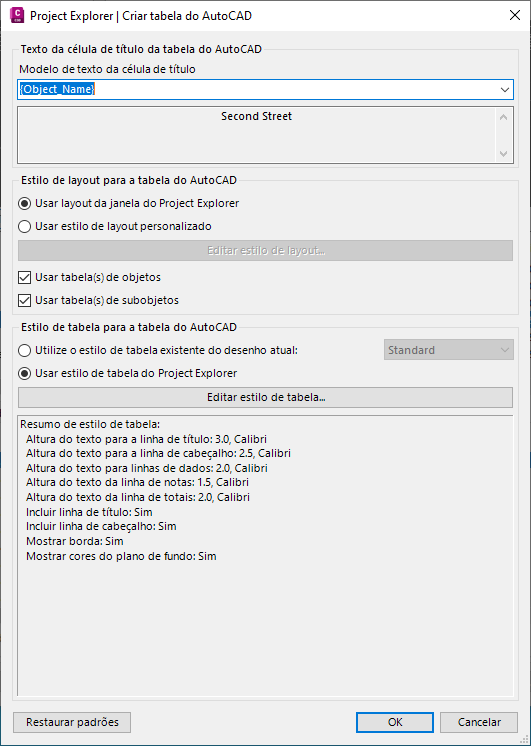

O texto da célula de título da tabela do AutoCAD pode ser digitado, gerado de uma lista de variáveis padrão ou ser uma combinação dos dois métodos. A lista suspensa de variáveis permite que o nome inteiro ou parte do texto da célula do título seja gerado com base em uma lista de variáveis como o nome do objeto selecionado, o nome do desenho atual, a data atual, o nome do usuário, o nome do computador e a versão do AutoCAD ou do Project Explorer.
Quando variáveis ou combinações de variáveis são digitadas no campo Template de célula de título, o texto da célula do título resultante é visualizado no campo imediatamente abaixo dele.
O Estilo de layout de uma tabela do AutoCAD pode ser especificado de duas maneiras:
Pressione o botão Editar estilo de layout para definir o layout, o formato, o nome do cabeçalho e a visibilidade das colunas e valores de dados para a tabela do AutoCAD. A janela Opções de layout é aberta para especificar um estilo de layout.
Quando a opção Criar tabela do AutoCAD for usada, ao menos duas tabelas serão geradas por padrão:
Com essas opções, é possível decidir desativar a criação da Tabela de objetos ou de Tabela de subobjetos. Isto é útil para situações em que você pode desejar criar uma tabela do AutoCAD que inclua uma lista de estruturas (que apareceriam em uma Tabela de subobjetos), mas não é necessário ver os detalhes da rede de tubulação (que apareceriam na Tabela de objetos).
O estilo de tabela para uma tabela do AutoCAD pode ser especificado de duas maneiras:
As configurações da janela Criar tabela do AutoCAD podem ser redefinidas com os valores padrão a qualquer momento clicando no botão Restaurar padrões no canto inferior esquerdo da janela.

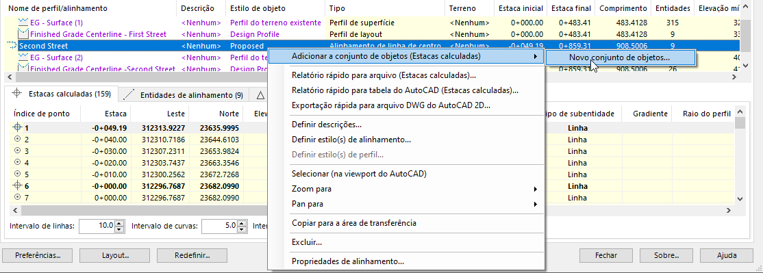

Várias tabelas podem ser geradas ou atualizadas repetidamente usando o recurso Conjuntos de objetos no Project Explorer. As tabelas do AutoCAD geradas com o fluxo de trabalho de Conjuntos de objetos podem ser vinculadas de forma dinâmica aos objetos do Civil 3D de origem. O vínculo dinâmico fica funcional sempre que a janela Project Explorer é aberta, ou é aberta em seguida.
Para criar um novo conjunto de objetos que gera uma ou mais tabelas do AutoCAD, selecione um ou mais objetos de qualquer painel de lista de objetos na janela Project Explorer e selecione Adicionar ao conjunto de objetos
Novo conjunto de objetos no menu de contexto.
Na janela Criar conjunto de objetos, selecione um estilo de layout e um estilo de tabela e defina o ponto de inserção para as tabelas que você deseja gerar. Finalmente, escolha se as tabelas devem ser atualizadas manualmente ou de forma dinâmica. As tabelas podem ser geradas com o mouse, clique no botão Executar ação na guia Conjuntos de objetos na janela Project Explorer.
