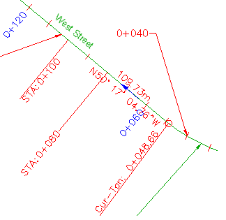

  1. Aproxime o zoom para que seja possível ver a legenda da estaca 0+040 no alinhamento da West Street. Clique na legenda para selecioná-la e todas as outras legendas principais de estaca.
  2. Clique na alça e arraste-a para longe do alinhamento.
    A legenda está agora em seu estado arrastado. O texto e a linha de chamada de detalhe estão vermelhos porque o estado arrastado do estilo de legenda está definido para ByLayer. Mantenha esta legenda na vista de maneira que seja possível ver os efeitos das alterações de formatação à medida que forem feitas.
    Legenda da estaca principal 0+040 no estado arrastado
