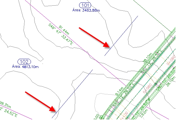

  5. Na viewport esquerda, amplie o zoom e selecione cada uma das polilinhas 3D azuis que representem a parte frontal do perímetros de construção.
  6. Pressione Enter.

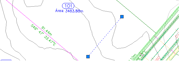

  1. Na viewport esquerda, selecione a polilinha 3D no lote 101.
  2. Na linha de comando, insira LIST.
    Na janela de texto do AutoCAD, observe que os valores de elevação dos vértices da polilinha serão de aproximadamente 38.
  3. Pressione Enter. Feche a janela de texto do AutoCAD.
  4. Na viewport direita, selecione a polilinha 3D que se cruzam entre as estacas 0+060 e 0+080.
    Ao selecionar a polilinha 3D na gráfico do perfil longitudinal, observe que a polilinha 3D na vista de planta será realçada.
  5. Arraste a alça esquerda para baixo em direção à parte inferior do gráfico do perfil longitudinal.
  6. Repita as etapas 1 e 2 para examinar o novo valor de elevação.
    Ao editar com as alças uma linha do recurso projetada ou uma polilinha 3D, a elevação correspondente do objeto de origem será ajustada.
  7. Pressione Enter. Feche a janela de texto do AutoCAD.
