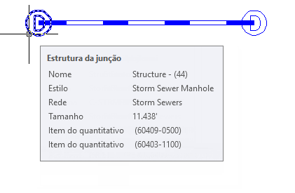

Esta ação cria duas estruturas que estão conectadas por uma tubulação.
Pressione Enter.
Passe o cursor por sobre uma das novas estruturas.
A dica de ferramenta exibe a descrição e a ID de cada item do quantitativo que foi atribuído à estrutura.

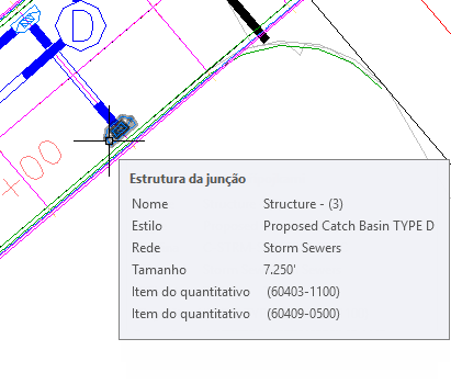

Atribuir itens do quantitativo a peças de rede de tubulação existentes
No desenho, selecione uma das bacias coletoras ao longo da estrada:
Clique com o botão direito do mouse. Clique em Selecionar similar.
Na vista Gerenciador de QTO, clique em .
Na categoria Favoritos, selecione IDs do item do quantitativo60403-1100 e 60409-0500.
Pressione Enter.
Passe o cursor por sobre uma das bacias coletoras.
A dica de ferramenta exibirá a descrição e a ID dos itens do quantitativo que tenham sido atribuído à bacia coletora.
