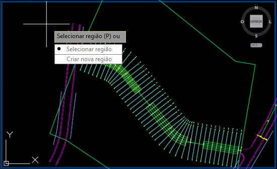

  3. Clique na vista de planta viewport. As opções de Selecione uma região de corredor serão exibidas.
  4. Selecione uma região de reabilitação existente no corredor ou adicione uma nova região de reabilitação ao corredor.
    Para selecionar uma região de reabilitação existente no corredor:
    • Clique em Selecionar uma região.
    • Passe o cursor sobre uma região existente do corredor de reabilitação.
    • A região do corredor de reabilitação será realçada em amarelo.
    • Clique para selecioná-la.
    Para adicionar uma nova região de reabilitação ao corredor:
    • Clique em Criar uma nova região
    • Clique no corredor de reabilitação para selecioná-lo.
    • Passe o cursor sobre áreas da linha de base do corredor de reabilitação que não tenham uma região e clique para especificar uma estaca inicial.
      Nota: Você pode também clicar em Preenchimento ou no prompt de comando. Quando você clica em Preenchimento, as localizações de região disponíveis são realçadas em vermelho na linha de base. Você pode clicar em uma localização de região individual para selecioná-la para a nova região do corredor de reabilitação. Isso atribuirá as estacas inicial e final à nova região.
    • Move seu cursor para outra estaca e clique novamente para especificar a estaca final.
      Nota: Se você tiver clicado em Preenchimento no prompt de comando, não precisará especificar as estacas iniciais e finais.
