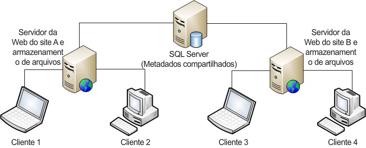

O recurso opcional de Vault em múltiplos locais está projetada para suportar grupos de trabalho geograficamente dispersos compartilhando Vaults. Uma única instância de SQL remoto gerencia múltiplos servidores, cada um com seu próprio armazenamento de arquivos, em diferentes locais do escritório. Dependendo de seu nível de permissões, todos os usuários pode ver todos os arquivos em todos os locais como se o sistema fosse um único banco de dados.
Arquitetura do Vault em múltiplos locais
Quando o usuário efetua o check-out de um arquivo armazenado em outro local, o sistema replica o arquivo no local do usuário. Contanto que o arquivo permaneça compartilhado, o sistema se lembra de atualizar e copiar com quaisquer alterações. Os Vaults e arquivos individuais são replicadas somente onde eles realmente estão em uso. As operações de cópia de segurança e restauração podem ser gerenciadas a partir de qualquer local que tenha todos os Vaults ativados. Para obter mais informações, consulte a Ajuda do Autodesk Vault.
