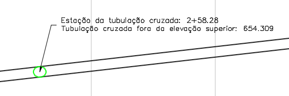

Para legendar as localizações no gráfico do perfil longitudinal onde a tubulação da rede de pressão cruza um alinhamento
  1. Projete a rede de pressão e adicione mesma em um gráfico do perfil longitudinal.
    Dica: Você pode adicionar a rede de pressão ao gráfico do perfil longitudinal ao criar um gráfico do perfil longitudinal ou usar o comando Desenhar peças no gráfico do perfil longitudinal para adicionar as peças em um gráfico do perfil longitudinal existente.
  2. Edite o estilo da tubulação de pressão para que os componentes da tubulação cruzada estejam visíveis no gráfico do perfil longitudinal. Na guia Exibir na caixa de diálogo Estilo de tubulação de pressão, selecione Perfil como a Direção da vistae, a seguir, assegure que os componentes da tubulação cruzada que você deseja exibir estão definidos para serem visíveis.
  3. Defina um estilo de legenda de perfil de intersecção para tubulações de pressão. Uma coleção de legendas está disponível para estes estilos de legenda no Toolspace. Na guia Configurações, expanda Tubulação de pressão Legendas Perfil cruzado e utilize o menu de contexto para criar ou editar um estilo de legenda. Diversas propriedades de tubulação cruzada, são fornecidas no Editor de componentes de texto, que você pode usar para legendar as informações da estaca e elevação da tubulação cruzada.
  4. Selecione a rede de pressão para exibir a faixa de opções contextual Rede de pressão.
  5. Clique em Legendas e tabelas painel Adicionar legendas e. a seguir, selecione Perfil de toda a rede de pressão ou Perfil de peça única. Você pode arrastar a legenda para fora da tubulação como necessário, como mostrado na ilustração a seguir.
    Se a tubulação de pressão cruzada for movida para uma estaca diferente ao longo do alinhamento, as legendas serão atualizadas com as novas informações da estaca e elevação.

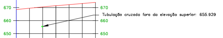

Para legendar as localizações no gráfico da seção onde a tubulação da rede de pressão cruza uma linha de amostra
  1. Projete a rede de pressão e adicione mesma em um gráfico da seção.
    Dica: Você pode adicionar a rede de pressão nos gráficos da seção ao criar um gráfico da seção ou ao editar as propriedades de um gráfico da seção ou de um grupo de gráficos da seção existente.
  2. Edite o estilo da tubulação de pressão para que os componentes da tubulação estejam visíveis no gráfico da seção. Na guia Exibir na caixa de diálogo Estilo de tubulação de pressão, selecione Seção como a Direção da vistae, a seguir, assegure que os componentes da tubulação cruzada que você deseja exibir estão definidos para serem visíveis.
  3. Defina um estilo de legenda de seção transversal para tubulações de pressão. Uma coleção de legendas está disponível para estes estilos de legenda no Toolspace. Na guia Configurações, expanda Tubulação de pressão Legendas Seção transversal e utilize o menu de contexto para criar ou editar um estilo de legenda. Diversas propriedades são fornecidas no Editor de componentes de texto, que você pode usar para legendar as informações da elevação da seção da tubulação.
  5. Clique em Legendas e tabelas painel Adicionar legendas e, a seguir, selecione Toda a seção de rede de tubulação de pressão ou Seção de peça única. Você pode arrastar a legenda para fora da tubulação como necessário, como mostrado na ilustração a seguir.
    Se a tubulação de pressão cruzada for movida para uma elevação diferente, as legendas serão atualizadas com as novas informações.
