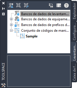

Sobre a guia Levantamento topográfico do Toolspace
Você pode utilizar a guia Levantamento topográfico para gerenciar o usuário de levantamento topográfico e as configurações de sistema, bem como dados de levantamento topográfico.
Dados de levantamento topográfico são gerenciados na guia Levantamento topográfico do Toolspace em vez da guia Prospector, como com outros objetos.
Clique com o botão direito do mouse em coleções e itens para acessar os comandos.
Esta guia exibe os dados de projeto de levantamento topográfico, organizados em bancos de dados para projetos de levantamento topográfico, equipamento e prefixos de imagem. O banco de dados de projeto grava os pontos de levantamento topográfico, redes e imagens. O banco de dados de equipamento grava desvios padrão e outros parâmetros operacionais de peças individuais de equipamentos de levantamento topográfico. O banco de dados de prefixo de imagem grava as rotinas de conversão que são aplicadas ao criar lotes, construções e outras imagens de pontos de levantamento topográfico.
Os conteúdos da guia Levantamento topográfico não são específicos para um desenho. Esta guia reflete os dados de levantamento topográfico em suas pastas de projeto do Autodesk Civil 3D, para que ele facilite o acesso aos dados de levantamento topográfico a partir de vários desenhos.
Você pode construir consultas de levantamento topográfico para filtrar os seus pontos e figuras em um projeto. Os pontos e figuras podem ser convertidos para lotes e pontos do Autodesk Civil 3D, ou adicionados a uma superfície como pontos ou linhas obrigatórias.

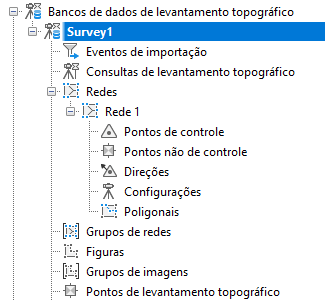

Árvore Levantamento topográfico
A árvore Levantamento topográfico fornece acesso para dados de levantamento topográfico e configurações:
