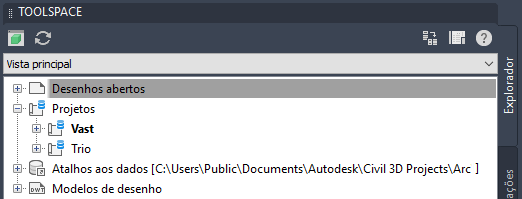

A Vista principal da Árvore do Prospector contém quatro coleções relacionadas a projetos e desenhos: Abrir, projetos, atalhos de dados e modelos de desenho.
Nota: Para visualizar todas as coleções na árvore Prospector, selecione Vista mestre na lista no topo da guia Prospector.
: atualiza os dados do projeto que é exibido no Prospector. Está disponível quando você estiver conectado ao Vault e se você tiver selecionado o nó de nível superior do Projeto, um nó individual ou um desenho armazenado.
- Desenhos abertos. Lista o projeto aberto e desenhos não do projeto.
- Projetos Lista os projetos do Vault disponíveis após o login em um servidor do Vault e o banco de dados do Vault.
Nota: A coleção de projetos está disponível no Prospector somente se você tiver instalado o Autodesk Vault Professional. Se você tiver instalado o Autodesk Vault Basic, a interface do Vault não é integrada com o Autodesk Civil 3D e é idêntica para o Autodesk Vault Basic para o AutoCAD.
Nota: Um banco de dados do Vault deve ser configurado para uso com o Autodesk Civil 3D antes que ele possa ser acessado na árvore do Prospector.
- Atalhos de dados. Listas de atalhos de dados de projetos disponíveis para você.
- Templates de desenho Lista os modelos de desenho disponíveis.
