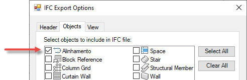

  4. Clique na guia Objetos e selecione os objetos a serem incluídos no arquivo IFC.
    • Para exportar alinhamentos do Autodesk Civil 3D e seus dados de perfil associados, certifique-se de que a caixa de seleção Alinhamento esteja marcada. Para cada alinhamento, um único perfil de solo acabado é exportado.
      Importante: Os alinhamentos do Autodesk Civil 3D podem ser exportados usando a versão 4x1 do esquema. Você precisa selecionar a versão 4x1 para poder marcar a caixa de seleção Alinhamento na guia Objetos da caixa de diálogo Opções de exportação de IFC. Se não for possível marcar a caixa de seleção, clique na guia Cabeçalho e selecione a versão 4x1 do IFC.
    • Para exportar sólidos criados a partir de objetos do Autodesk Civil 3D, assegure que a caixa de seleção Sólido (3D) esteja selecionada.
