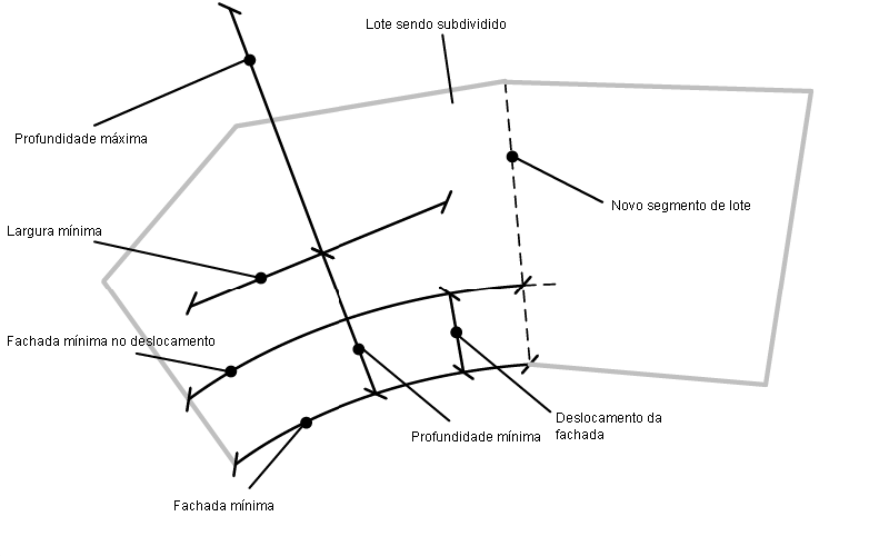

Você pode definir critérios de dimensionamento do lote ao criar ou editar lotes mediante a subdivisão de lotes existentes.
