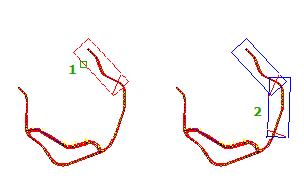

Na maioria dos casos, a nova moldura da vista será inserida antes da moldura da vista selecionada.
Execute um dos procedimentos a seguir para inserir uma nova moldura da vista:
Clique com o botão direito em uma moldura da vista e clique em Inserir moldura da vista ou insira InsertViewFrame na linha de comando e selecione uma moldura da vista existente.
A nova moldura da vista será inserida assim:
Se não houver nenhum intervalo (espaço em branco) entre a moldura da vista selecionada e a moldura da vista anterior, a nova moldura da vista será inserida antes da moldura da vista selecionada (em direção ao início do alinhamento).
Se houver um intervalo entre a moldura da vista selecionada e a moldura da vista anterior, a nova moldura da vista será inserida encontrando o centro (no alinhamento) das duas linhas de articulação de folhas, e inserindo a nova moldura da vista centralizada neste ponto. Se a moldura da vista selecionada for a primeira no grupo de molduras da vista e, portanto, não tiver nenhuma linha de articulação de folhas esquerda, uma nova linha de articulação de folhas esquerda será criada.
Insira InsertViewFrame na linha de comando e insira S para especificar um ponto de inserção no desenho.
Se o ponto selecionado for uma localização válida para uma moldura da vista, a nova moldura da vista será inserida, centralizada no ponto selecionado.
Se o ponto selecionado não for uma localização válida para uma moldura da vista, uma mensagem indicará que a localização não é válida para inserção de moldura da vista, e a nova moldura da vista não será inserida.
