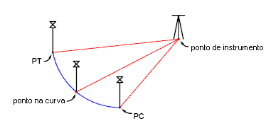

Para criar um ponto de curvatura em uma imagem
Crie uma curva (em uma imagem) com três balizas: a primeira no começo, a segunda no arco entre o início e o fim da curva e a terceira no final da curva.
  1. No Toolspace, na guia Levantamento topográfico, clique com o botão direito do mouse na rede de nomejanela Comando de Levantamento topográfico.
  2. Na linha Comando, insira:
    C3
Exemplo de linha de comando
BEG CURVE
C3
AD VA 11 85 200 90
AD VA 12 82 200 90
AD VA 13 80 190 90
FINAL
As informações a seguir ilustram o comando de Curva de três pontos:
Sintaxe de comando
C3
