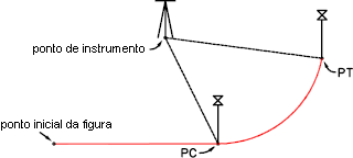

O seguinte ilustra o comando ponto de curvatura:
Sintaxe de comando
PC
