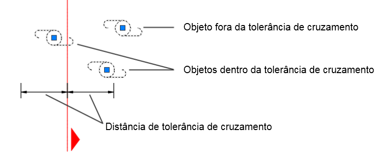

Opções de cruzamento
Tolerância de interseção
Especifica a distância que um objeto deve estar de uma linha de amostra para ser exibido como um cruzamento.
Nota: A tolerância de cruzamento não se aplica a sólidos 3D, polilinhas 3D, linhas de recurso ou imagens de levantamento topográfico; considera-se que há cruzamento com eles somente se estiverem fazendo a intersecção com uma linha de amostra.
Por exemplo, se esse valor é definido como 1 pé, uma alça de centroide de objeto pode ficar a um pé da linha de amostra e será exibido como um cruzamento em um gráfico de seção.
Se esse valor for definido como zero, a alça do centroide do objeto deverá estar exatamente na linha de amostra para ser exibido como um cruzamento em um gráfico de seção.
O valor máximo que você pode especificar para essa configuração é 15 pés ou 5 metros.

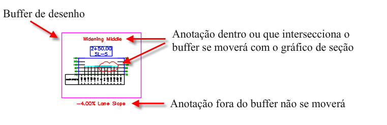

Buffer de desenho
Nota: Este grupo de propriedades é exibido quando você acessa as configurações dos comandos CreateMultipleSectionView ou CreateSectionView.
Os elementos de desenho que são adicionados ou cruzam os buffers de desenho do gráfico de seção são vinculados com os gráficos de seção e são movidos com os gráficos de seção se forem movidos.
Para obter mais informações, consulte Sobre os buffers de desenho do gráfico de seção.
Use as seguintes configurações para especificar os valores padrão para as margens do buffer de desenho ao criar gráficos de seção.
Acima da malha/Abaixo da malha
Especifica a quantidade de espaço do buffer de desenho acima e abaixo da malha do gráfico da seção.
À esquerda da malha/À direita da malha
Especifica a quantidade de espaço do buffer de desenho à direita e à esquerda da malha do gráfico da seção.
Nota: Depois que um gráfico de seção é criado com um buffer de desenho, é possível editar com as alças o buffer de desenho para alterar seu tamanho.
