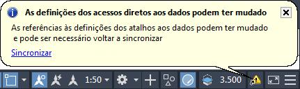

Para sincronizar todas as referências de objeto em um desenho
- Siga uma destas etapas:
- Se a notificação a seguir for exibida automaticamente na barra de status, clique em Sincronizar.
- Se a notificação não for exibida automaticamente, clique com o botão direito do mouse no ícone Referência de atalho de dados na barra de status e clique em Sincronizar.
