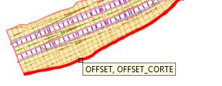

Usando o comando Linhas de recurso do corredor, você pode extrair todas as linhas de recurso de uma só vez, pode selecioná-las individualmente ou pode selecionar um subconjunto dentro de uma região do corredor ou de um polígono.
Após você efetuar uma seleção, é possível efetuar o ajuste fino da seleção de linhas de recurso a partir da caixa de diálogo Extrair linhas de recurso do corredor.

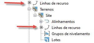

As linhas de recurso podem ser criadas dentro ou fora de uma terreno. As linhas do recurso criadas fora de um terreno irão aparecer em uma coleção e Linhas de recurso no Prospector. As linhas de recurso criadas dentro de um terreno irão aparecer em uma coleção Linhas de recurso dentro da coleção Terrenos.

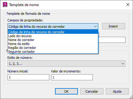

Opções do template de nomenclatura de linha de recurso
Além disso, para as propriedades Nome do estilo e Próximo contador, é possível especificar diversas propriedades para os nomes de linha do recurso que ajudam a identificá-las em relação ao corredor principal, incluindo o Código da linha do recurso do corredor, Nome do corredor, Região do corredor Lado do recurso.
É possível acessar esta caixa de diálogo a partir da caixa de diálogo Configurações para extrair a linha de recurso do corredor.

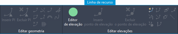

Quando a linha de recurso estiver vinculada de forma dinâmica com um corredor, a maioria dos comandos de edição da linha de recurso não estão disponíveis a partir da faixa de opções. A ilustração a seguir mostra os painéis de edição na guia contextual da faixa de opções Linha de recurso quando uma linha de recurso dinâmica estiver selecionada. Você pode usar o Editor de elevação e a Edição rápida de elevação para exibir os dados, mas não para editá-los.
