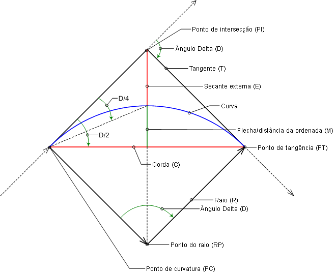

A ilustração a seguir mostra os parâmetros de curva usados pelo Autodesk Civil 3D

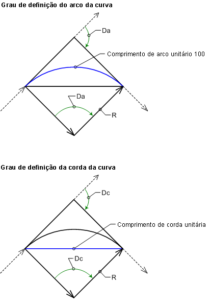

Grau de definição de curvatura
Especifica se o grau de curvatura será baseado no arco ou na corda.
  • Definição da corda: especifica que o grau de curvatura é determinado pela corda. Use esta opção se a curva for uma curva de ferrovia. Para uma curva de ferrovia, o grau de curvatura é o ângulo no centro de uma curva circular subtendida por uma corda de 100 unidades.
  • Definição de arco: especifica que o grau de curvatura é determinado pelo arco. Use esta opção se a curva for uma curva de rodovia. Para uma curva de rodovia, o grau da curva é o ângulo central subtendido por um arco circular de 100 unidades.
A ilustração a seguir mostra o grau de definição de curva para arcos e cordas.

Distância da tangente
Especifica o comprimento da tangente da curva.
Distância do arco
Especifica o comprimento do arco da curva.
Distância da corda
Especifica o comprimento da corda da curva.
Distância externa
Especifica o comprimento da secante externa da curva.
Distância ordenada
Especifica a o comprimento da distância ordenada da curva.
