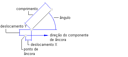

- Ponto inicial, comprimento e ângulo: utilize este método para ancorar o ponto inicial da linha de componente para o componente de âncora. A seguir, especifique o comprimento e ângulo. A ilustração a seguir mostra uma linha definida usando este método:

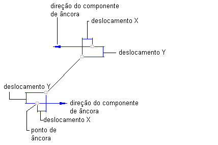

- Ponto inicial e ponto final: utilize este método para fixar o ponto inicial e final do componente de linha. O comprimento e o ângulo da linha são determinados pela posição dos objetos de âncora, e se ajustam se os componentes de âncora forem editados. A ilustração a seguir mostra uma linha definida usando este método:
