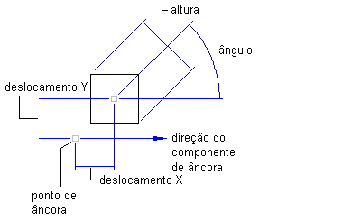

Para adicionar componentes de bloco para estilos de legenda
Propriedades do componente de bloco
