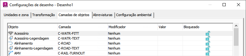

Você pode especificar as camadas base padrão para os objetos na guia Camadas do objeto da caixa de diálogo Configurações do desenho.
Ao criar um objeto, você pode aceitar o padrão ou especificar uma nova camada. As camadas base são utilizadas apenas para os principais tipos de objeto, como as superfícies e os alinhamentos.

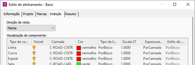

Especifique camadas de componentes na guia Exibir da caixa de diálogo Estilo do <objeto>. O exemplo a seguir mostra as camadas usadas para os componentes de alinhamento:
As camadas de componentes, como o C-ROAD-LINE, permitem que você trabalhe com objetos como se partes deles estivessem localizadas em diferentes camadas.
Os objetos são fisicamente criados na camada base, mas a exibição dos componentes é regida pelas camadas de componentes associadas. Cada componente do objeto utiliza as configurações de visibilidade para a camada de componente (como ativada/desativada), bem como a cor, o tipo de linha, a espessura de linha e o estilo de plotagem de uma camada se as várias configurações de Exibição do componente estiverem definidas como ByLayer.
Nota: A camada 0 tem um significado especial nas configurações de Exibição do componente. Quando a camada é definida para 0, o objeto de camada base é usado para esse componente. Por exemplo, se a camada base do alinhamento for C-ROAD e a camada para o componente de Linha estiver definida para 0, então as linhas do alinhamento se comportarão como se estivessem localizadas na camada C-ROAD (não na camada 0).
