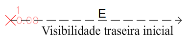

Os gráficos para a visão traseira inicial são exibidos no desenho.

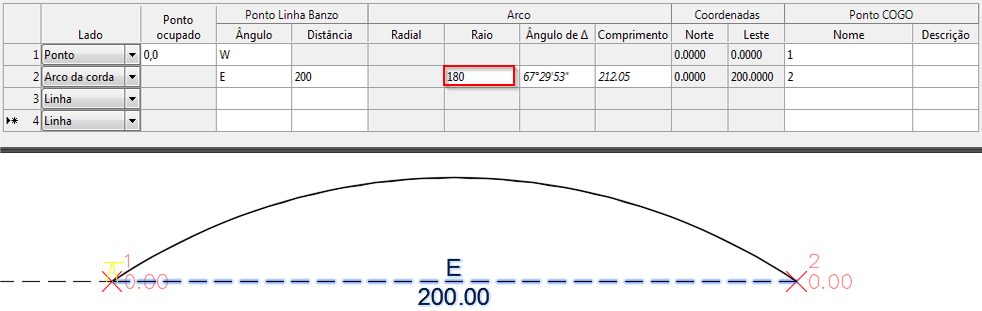

Ao inserir dados para arcos de banzo, você deve especificar um ângulo e uma distância e, a seguir, poderá especificar um raio, ângulo delta ou comprimento. O valor que você inserir diretamente para o raio, ângulo delta ou comprimento é exibido em fonte normal, e os valores calculados são exibidos em itálico. Na ilustração a seguir, 180 foi inserido para o raio e o ângulo delta 67° 29' 53" e o comprimento 212.05 são calculados.

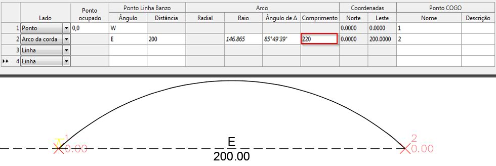

Você pode alterar manualmente os valores exibidos em itálico para recalcular os outros valores, que são exibidos em itálico. Na ilustração a seguir, 220 foi inserido para o comprimento e o raio 146.87 e ângulo delta 85° 49' 39" foram recalculados.

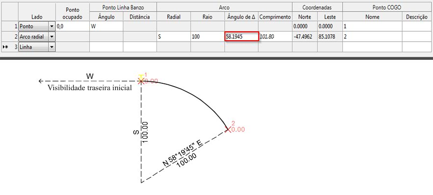

Ao inserir dados para arcos radiais, você deve especificar uma direção radial e um raio e um ângulo delta ou comprimento. O valor que você inserir diretamente para o ângulo delta ou comprimento é exibido em fonte normal, e os valores calculados são exibidos em itálico.
Alterar o raio ou ângulo delta recalcula o comprimento. Alterar o comprimento recalcula o ângulo delta.
Na ilustração a seguir, 58.1945 foi inserido para o ângulo delta e o comprimento 101.80 é calculado.
