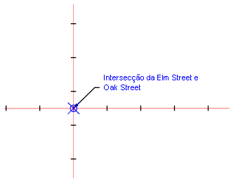

  8. Se você deseja fazer referência a objetos no desenho, crie um Texto de referência para cada objeto que deseja referenciar.
    Por exemplo, você pode criar uma legenda de nota com dois componentes de referência, cada qual se refere a um nome de alinhamento. A seguir, é possível inserir a legenda na intersecção de dois alinhamentos e selecionar os alinhamentos de intersecção como dados do objeto.
    Clique para visualizar uma legenda de intersecção de estaca criada com dois componentes de texto referenciados
