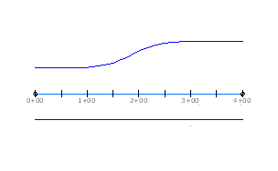

Para criar uma região alargada em um alinhamento
Crie uma região alargada ao longo de um alinhamento existente.
Utilize este comando para criar recursos como pistas de retorno, baias de ônibus e área de estacionamento de margem de estrada.
  1. Clique na guia Iníciopainel Criar projetomenu suspenso AlinhamentoCriar alargamento Pesquisa.
  2. Clique em um alinhamento para anexar o alargamento a ele. Ele também é conhecido como o alinhamento principal.
  3. Especifique se deseja criar o alargamento como um novo alinhamento ou parte do alinhamento principal. Um alargamento pode ser parte do alinhamento principal somente se o principal for um deslocamento dinâmico ou esquina do meio fio.
  4. Especifique estacas inicial e final para o alargamento, ao clicar no alinhamento principal ou ao inserir valores numéricos de estaca.
  5. Especifique a largura de deslocamento.
  6. Especifique se o alargamento é deslocado para a esquerda ou direita do alinhamento principal.
  7. O alargamento é criado, e seus parâmetros padrão são exibidos na janela Parâmetros de deslocamento.
