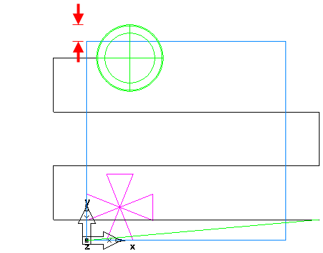

Exemplos de % Sobrecorte último passo
Este exemplo mostra uma vista de topo de uma simulação de linha de centro de uma figura de face utilizando o valor padrão de % Sobrecorte último passo de 20% do raio da ferramenta (a distância marcada com as setas):

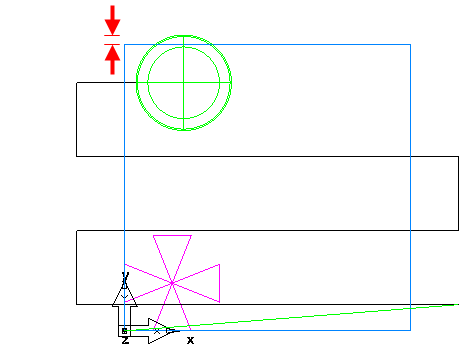

Este é o mesmo exemplo com o valor de % Sobrecorte último passo configurado como 50 % do raio da ferramenta:
