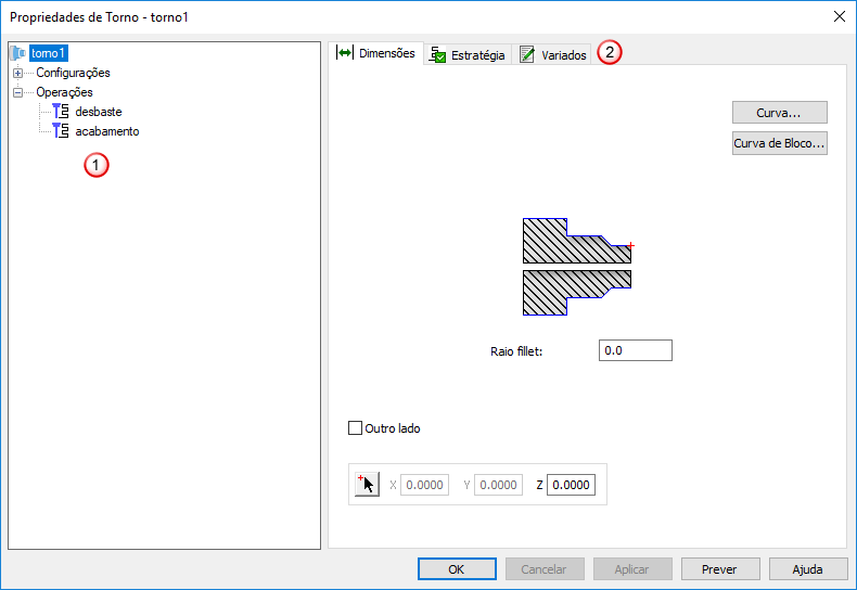

Diagrama
Guias
O diagrama da guia de figura de torneamento lista as diferentes operações para a figura:
Figura
Operação
As guias exibidas no diálogo mudam dependendo de qual nível do diagrama foi selecionado.
Selecione o nome da figura no nível superior do diagrama para acessar as guias em nível de figura.
Selecione uma operação no diagrama para acessar as guias em nível de operação.
