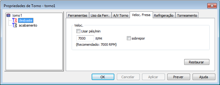

Guia Veloc. Fresa
Essa guia está disponível ao utilizar percursos Tornofresa (usinagem de bloco rotativo com uma fresa de topo rotativa).
Utilize a guia Veloc. Fresa para controlar a velocidade de rotação de ferramentas de fresamento quando utilizadas para operações de torneamento. Essa guia somente está disponível quando um tipo de Percurso Tornofresa está selecionado na guia Estratégia.
Velocidade
A seção Velocidade permite definir a velocidade de rotação da ferramenta. As unidades padrão são RPM (revoluções por minuto). Opcionalmente, selecione Usar SFM (pés de superfície por minuto) para modificar as unidades. O FeatureCAM utiliza o valor de velocidade Recomendado por padrão. Você pode opcionalmente inserir um valor diferente e a opção Sobrepor é selecionada automaticamente. Caso deseje reverter para o valor recomendado, desmarque Sobrepor.
