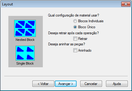

Para criar um layout de bloco único:
  1. Selecione Bloco Único no diálogo Layout para exibir as opções de bloco único:
  2. Selecione Retrair caso deseje que a ferramenta retraia para a posição de origem após cada operação.
  3. Opcionalmente, selecione Aninhado para exibir as opções de aninhamento.
  4. Clique em Avançar para exibir o diálogo Bloco.
