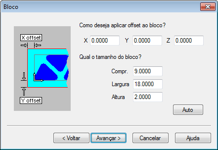

Você pode utilizar o diálogo Bloco para especificar o tamanho e posição do bloco:
  1. Insira as coordenadas da origem do bloco nos campos X, Y e Z.
    O tamanho de bloco padrão é calculado como o tamanho de bloco mínimo que irá conter todas as peças no documento com o espaçamento especificado no diálogo Configuração.
  2. Caso deseje utilizar um bloco com um tamanho específico, insira as dimensões nos campos Compr., Largura e Altura.
  3. Clique em Auto para calcular o tamanho de bloco mínimo que irá conter todas as peças.
  4. Clique em Avançar para exibir o diálogo Prever. Uma pré-visualização do layout é exibida em verde na janela gráfica.
