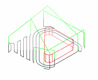

Material ttl modifica a operação de desbaste ou acabamento para utilizar uma distância de offset constante do perfil de uma figura de perfil. Então, em vez de cortar para a fronteira do bloco, que pode já ter sido removida, e sem ter que especificar uma curva de bloco, você ainda pode minimizar cortes desnecessários utilizando Material ttl.
Este exemplo mostra um percurso sem o atributo Material ttl configurado.
Este é o mesmo exemplo com Material ttl configurado como 0.25 polegadas:
Este é o mesmo exemplo com Material ttl configurado como 1.0 polegada:
