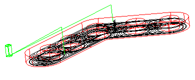

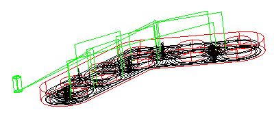

Este exemplo mostra retração normal.
Este é o mesmo exemplo com Minimizar retração da ferr. habilitado.
