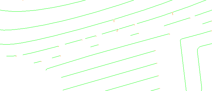

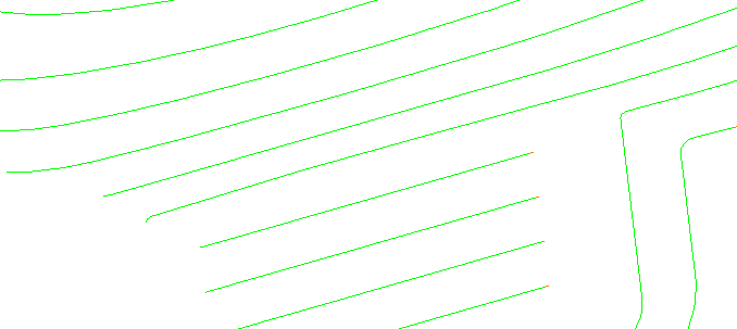

Compr. gap mín — Insira o comprimento do gap, que controla fragmentação substituindo gaps menores que essa distância por um segmento de percurso. Um valor grande reduz fragmentação, mas aumenta o comprimento do percurso que não corta material. Um valor pequeno produz percursos mais curtos, mas aumenta o número de subidas do percurso.
