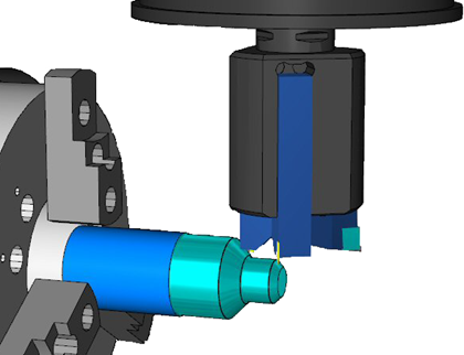

Você pode simular mini-torres, que são ferramentas com insertos múltiplos onde a ferramenta gira em torno do eixo-b para acessar cada inserto. As ferramentas são simuladas simultaneamente, o que permite verificar quanto a invasões com as ferramentas que não estão atualmente em uso.
Para simular uma mini-torre:
  1. No arquivo de Design de Máquina, crie um sólido e SCU para representar a mini-torre, com o eixo X do SCU apontando em direção ao fuso principal.
  2. Crie um SCU para cada posição de ferramenta. A diferença entre o eixo X do SCU de posição da ferramenta e SCU da torre determina o ângulo pelo qual a mini-torre é rotacionada para utilizar a ferramenta.
  3. No diálogo Bloco Ferr:
    1. Selecione o sólido da torre sob Este sólido é um bloco de ferr. p/ torres.
    2. Selecione o SCU da torre sob Este SCU será compatível c/ a posição da ferramenta na torre.
    3. Utilize a guia Posições de Ferramenta para adicionar cada SCU de posição de ferramenta como uma posição secundária separada no bloco ferramenta.
    4. Clique OK para fechar o diálogo.
  4. Salve o arquivo de Design de Máquina.
  5. No documento FM, utilize o diálogo Mapeamento de Ferr. para especificar qual bloco ferramenta e posição secundária utilizar para cada figura.
