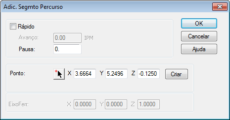

Diálogo Adic. Segmto Percurso
Para exibir o diálogo Adic. Segmto Percurso, clique em Adic. segmento na guia Percursos do diálogo Propriedades da Figura de Fresamento.
Esse diálogo permite inserir um novo ponto antes do ponto atualmente selecionado. Para cada ponto que você deseja criar, insira as novas coordenadas do Ponto, especifique um Avanço ou selecione a opção Rápido; opcionalmente, insira uma Pausa em segundos, e clique no botão Criar. Quando tiver concluído a criação de pontos, clique em OK.
Nota: Se estiver criando somente um ponto, você precisa clicar no botão Criar e no botão OK.
